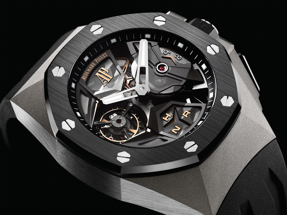

    トゥールビヨンの復活以降、いくつかの時計メーカーがフライング トゥールビヨンの搭載を実現したが、オーデマ ピゲがこのエレガントな複雑機構を初めて採用したのは2018年発表の「ロイヤル オーク コンセプト フライング トゥールビヨン GMT」である。同メゾンにしては後発なのが意外だ。
    《 2018年に発表された「ロイヤル オーク コンセプト フライングトゥールビヨン GMT」。9時位置にフライングトゥールビヨンを備える。手巻き(Cal.2954)。24石。2万1600振動/時。パワーリザーブ約10日間。チタンケース(直径44mm、厚さ16.1mm)。100m防水。 》
